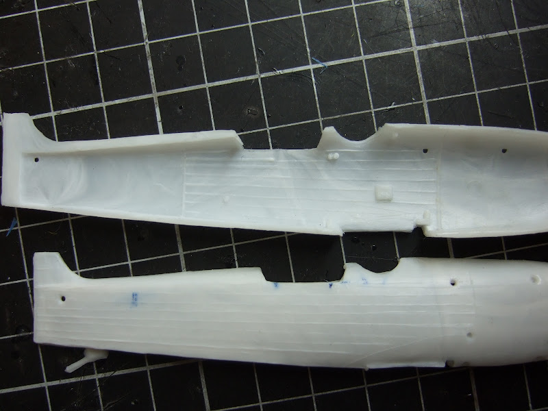

Einar Sandvik Posted March 14, 2010 Author Share Posted March 14, 2010 Broplansett er ikke heeeelt like gode som Tamiya-byggesett, for å si det sånn, sjøl om resten av støperammene er bedre enn denne, ..<a href="http://picasaweb.google.com/lh/photo/MBRrSD3jBnuMfDM20FEh6A?feat=embedwebsite"><img src="http://lh5.ggpht.com/_tRuCRwgcn3U/S5vxxSEwxrI/AAAAAAAAAIM/kJMcfZCBkuU/s800/Broplan%20fokker%20cve%20003.jpg" /></a> ....men fasongen på skrog og vinger ser bra ut, jamført med tegningene, og her jamført med en norsk fokkermodell, bortsett fra at overvingen er litt for liten. Jeg har imidlertid bestemt meg for at jeg kan leve med det denne gangen. <a href="http://picasaweb.google.com/lh/photo/EoJ_PcdJYifKBVvhEGHY2Q?feat=embedwebsite"><img src="http://lh6.ggpht.com/_tRuCRwgcn3U/S5vxx5NDATI/AAAAAAAAAIQ/-KgdFKWQBVg/s800/Broplan%20fokker%20cve%20006.jpg" /></a> Byggesettet har mer cockpitdetaljer en LF-byggesetta, og jeg slipper å konvertere motoren, forkorte skrog eller lage nye halefinner, slik jeg måtte med de norske fokkerne jeg bygde. Dessuten er dette et injeksjonsstøpt plastbyggesett, og ikke i resin, med de fordelene det innebærer, så dette slipper jeg nok lettere i fra. Quote Link to comment Share on other sites More sharing options...

Einar Sandvik Posted March 14, 2010 Author Share Posted March 14, 2010 Jeg vurderte i sin tid å bygge dette byggesettet som en norsk fokker, men fant ut at det ville bli mye å endre på. En av forskjellene ved skroget, er at de finske fokkerne har dobbelt så mange skrogribber som de norske. Skroget bestod av rør kledd med duk. Her har en tydeligvis brukt flere, men tynnere, rør enn på de norske fokkerne. En annen forskjell er at førerrommet på den finske er rundt og at akterrommet ser ut til å ha vært litt større enn på de norske fokkerne. Jeg markerte med penn for-og bakendendene på tilsvarende norske rom den gangen jeg vurderte å bygge denne norsk. Hele haleflata kunne vries. Bakpå skroget har jeg markert den vertikale sprekken som forenden av haleflata kunne bevege seg i. Den mangler i dette byggesettet. <a href="http://picasaweb.google.com/lh/photo/_92nE2mxYkbhpjTsIc4CjA?feat=embedwebsite"><img src="http://lh6.ggpht.com/_tRuCRwgcn3U/S506vZ13k0I/AAAAAAAAAIk/GV2LEzNADbg/s800/14.03.10%20002.jpg" /></a> Quote Link to comment Share on other sites More sharing options...

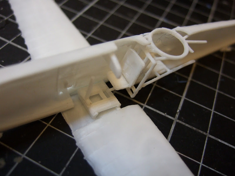

Einar Sandvik Posted March 14, 2010 Author Share Posted March 14, 2010 I dag har jeg montert interiøret. Sammenlikna med LF Models -byggesetta som jeg bygde som norske Fokker CV., er interiøret i dette Broplan-byggesettet superdetaljert. På interiørdetaljene var det minimalt med støpeflass på delene. He, he: Jeg ser at jeg har plassert vingen feil veg ved montasjen for fotografering. <a href="http://picasaweb.google.com/lh/photo/B9hf_xiUCAq8auyJ6m-Byg?feat=embedwebsite"><img src="http://lh3.ggpht.com/_tRuCRwgcn3U/S506vC3ZqSI/AAAAAAAAAIg/Y1Vx4XDDFEI/s800/14.03.10%20001.jpg" /></a> Jeg har også malt interiøret grågrønt i total mangel av referanser om interiørfargen i finske fokkere, men det har jeg ikke tatt bilde av. Jeg går ut i fra at dukfargen fra utsida trakk gjennom duken og vises i en lysere tone på innsida, slik som på de norske fokkerne. Metallrøra må ha vært malt med en eller annen beskyttelsesmaling, og da har jeg valgt å satse på en grågrønn farge,. Har noen et bedre forslag, basert på viten, så kom gjerne med det. Hvilken antikorrosjonsfarge pleide finnene å bruke? Quote Link to comment Share on other sites More sharing options...

Einar Sandvik Posted March 16, 2010 Author Share Posted March 16, 2010 Light grey betyr muligens duk som er litt gjennomtrukket av fargen på utsida. Jeg malte om interiøret i går kveld for å få fram dette. De dukkledde sideveggene ble malt i en lysegrønngrå farge som var en blanding av Humbrol 31 slate grey og hvit. Jeg lot fargen med hensikt være ujevn, for å forestille duk som er ujevn gjennomtrukket av farge fra utsida. Instrumenttavla malte jeg svart, og golv, sete og rør lot jeg være Humbrol 78 interiørgrågrønn, alt omtrent sånn som på fokkeren i Bodø. Kanskje var antikorrosjonsmalinga grå eller sølv på de delene jeg har malt H 78, men jeg tar sjansen på å la fargene være som de er i mangel av eksakt kunnskap. Nå gjenstår litt vask og væring. Mitraljøseringen skal utstyres med mitraljøselavett og males i gun metal-farge. Einar S PS: Jeg håper du finner ut av måla på tegningene, Nils. Tegningene skal forøvrig være i skala 1:48, og noenlunde nøyaktige. Quote Link to comment Share on other sites More sharing options...
Einar Sandvik Posted March 20, 2010 Author Share Posted March 20, 2010 Jeg har søkt litt rundt på nettet for å finne mer om interiørfargene, og kom over ei side der forfatteren skriver at fargen på rammeverket ser ut til å ha vært lysegrå, og duken kremfarga eller lys grågrønn. Det bekrefter langt på veg fargeinformasjonen i Geromy-byggesettet. Jeg lot derfor den lyse grønngråhvite dukfargen jeg hadde malt være og malte setet og røra i rammeverket lys grå, Humbrol 28, for å være nøyaktig. Dermed ble duken mørkere enn rammeverket. En tanke som slo meg i den forbindelsen, er at de fem første nederlandskbygde Fokker CV.E som Norge kjøpte inn, og som var malt i Nederland, ganske sikkert også hadde rammeverket i interiøret malt lysegrått. Quote Link to comment Share on other sites More sharing options...
Einar Sandvik Posted March 20, 2010 Author Share Posted March 20, 2010 Mg-ringen ble montert og malt i dag. Setebelter til piloten og magebelte opphengt i MG-ringen til observatøren er også malt og på plass. Siste gløtt i interiøret før det limes sammen: <a href="http://picasaweb.google.com/lh/photo/oqThb19naMpawL6qs-8ueA?feat=embedwebsite"><img src="http://lh6.ggpht.com/_tRuCRwgcn3U/S6Uj1R1jO3I/AAAAAAAAAJY/tVxDdTPJRrI/s800/20.03.10%20Lysegr%C3%A5tt%20interi%C3%B8r%20004.jpg" /></a> Quote Link to comment Share on other sites More sharing options...
